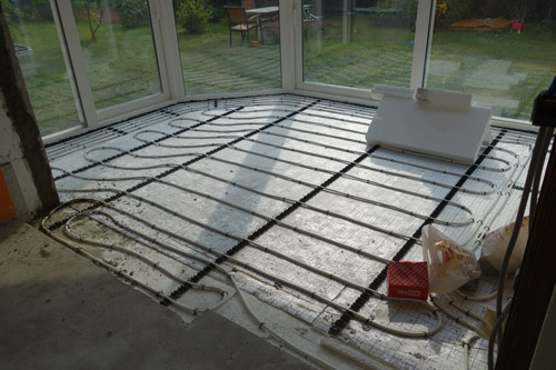

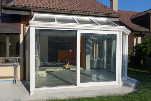

Cela avance.
Verres, ouverture du mur et tubes de chauffage.
Aujourd'hui chape.
Je vous passe les travaux à l'intérieur où le carrelage est retiré et la colle enlevée... un nuage de poussière. Je passe beaucoup de temps à coordonner les artisans et trouver les bonnes solutions. Franchement j'ai des bons artisans (vérandaliste, maçon, menuisier, poseur de poêle, peintre) et cela n'a pas de prix (petit pied de nez à ceux cherchant toujours la meilleure offre). ;)
Avant l'ouverture sur la maison, véranda fermée, il y avait peu de surchauffe dans la véranda (toute fermée). Le Heat-Mirror coupe vraiment très bien le chaud par grand soleil. Il faisait aussi chaud dans mon salon avec ses fenêtres en vieux double vitrage (d'il y a 25 ans).
Maintenant que la véranda est ouverte sur le salon c'est plus dur à comparer. Ce week-end il faisait plus chaud porte ouverte de la véranda (car toute la chaleur se reflétait sur l'isolant et sa face Alu).

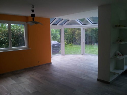

Juste une photo plus récente de la jonction intérieure/véranda avec carrelage.
On a repris tout le rez de chaussée de la maison, comme c'était plus en rapport avec la véranda j'ai un peu laissé de côté ce fil de messages.
edit: le lustre tout moche a été changé !
Dernière modification par Manuj le 15 oct. 2014 08:19, modifié 1 fois.

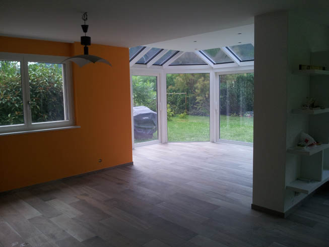

Dernière modification par Manuj le 07 nov. 2014 11:18, modifié 2 fois.

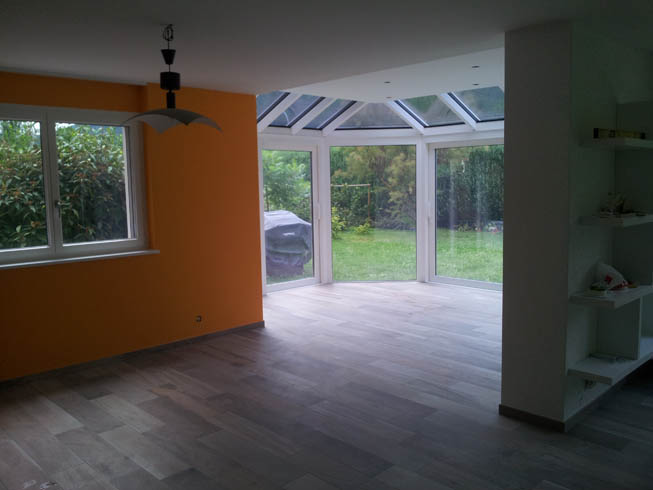

Phase actuelle : Finie
