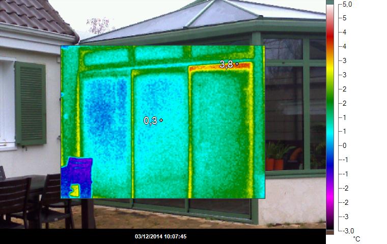

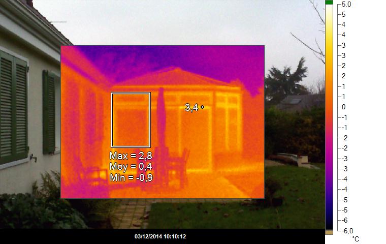

une vue extérieure : plus la couleur est "chaude", plus les déperditions sont importantes... attention, l'échelle des températures qui est à droite varie dynamiquement entre chaque mesure.
première constatation : c'est bien la structure alu qui est le point faible.

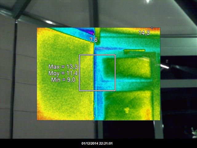

il est possible de calculer une moyenne de température sur une zone :
Une photo thermique du coulissant 3 vantaux (que je savais faible au niveau isolation mais qui permet une large ouverture l'été) :
deuxième constation : la valeur de température la plus haute (donc la déperdition maximale) est au niveau du coulissant et plus particulièrement sur le rail central d'un coulissant trois vantaux
Les autres façades sont très homogènes :

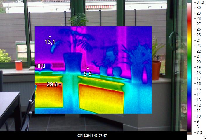

L'intérieur : avec les radiateurs en marche :

Zoom sur le coulissant trois vantaux : le coté gauche
le coté droit (avec un manchon isolant* sur le rail central)
*C'est un manchon en polyéthylène pour tuyaux de diamètre 16mm :
troisième constatation : la bidouille du manchon isolant sur le rail central est efficace (d'ailleurs, il me manque 1cm d'isolant et cela se voit bien !)

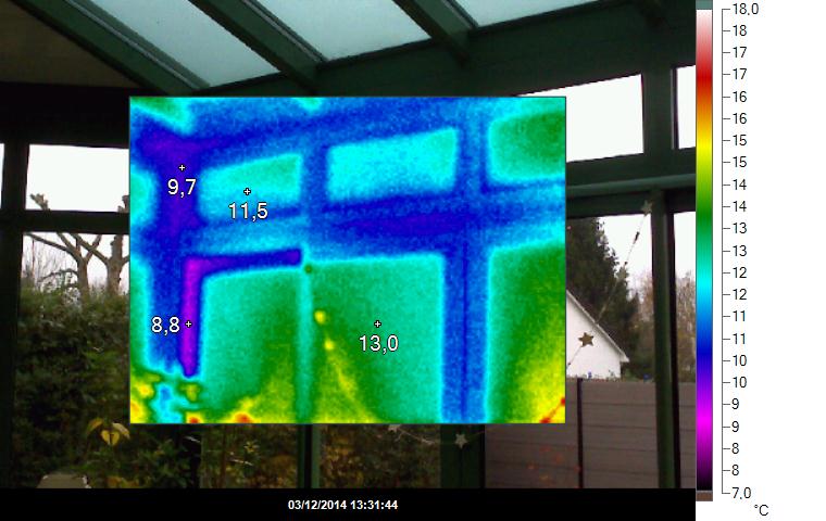

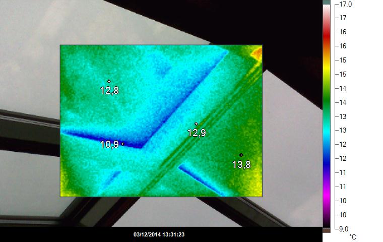

La performance du vitrage Heat-Mirror semble proche des vitrages verticaux (sachant qu'en position incliné, un double vitrage perd de son efficacité). Avec 18°C à l'intérieur, le centre des vitrages verticaux (double vitrage 4/16/4 argon Ug=1.0) et le centre des vitrages de toiture (Heat-Mirror 44.2/10/film/10/4 Ug=0.6) est autour de 14°C.
Sur les bords, c'est un peu décevant pour le Heat-Mirror (pas de warm-edge à ma connaissance pour le HM... cela semble avoir un impact notable puisque l'on descend à 10,9°C...c'est peut-être dû à l'espace de dilatation autour de la structure ?) :
Pour le double vitrage, la température au milieu d'une petite fenêtre est plus faible qu'au milieu d'une grande fenêtre (ou elle est plus loin du radiateur ??)

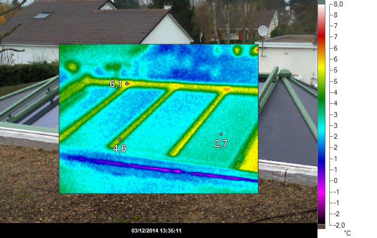

La toiture depuis l'extérieur :
Le vitrage est plus chaud (2,7°C) qu'un vitrage vertical (0.3°C). Je pense que cela est du au fait que je chauffais ma véranda et que les calories ont tendance à s’échapper par la toiture (la chaleur monte...). Il y a peut-être d'autres explications ?
