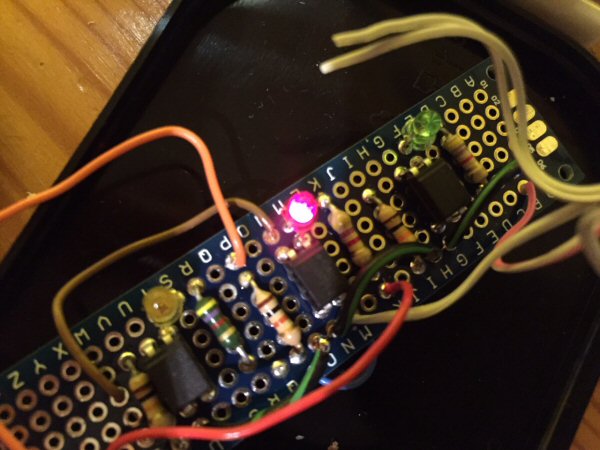

Été 2015 : préparation d'une petite carte "maison" qui va récupérer les états de mon alarme (filaire, bien sur :lol: ). Mon alarme n'est pas "domotique" mais elle envoie du 12V sur une borne lorsqu'elle est "armée", du 12V sur une autre borne lorsqu'elle est "active" (sirène ON) et du 12V si elle s'est activée et qu'elle doit être réarmée. Pour récupérer ces trois états sur trois GPIO IN du raspberry, j'ai utilisé trois optocoupleurs :

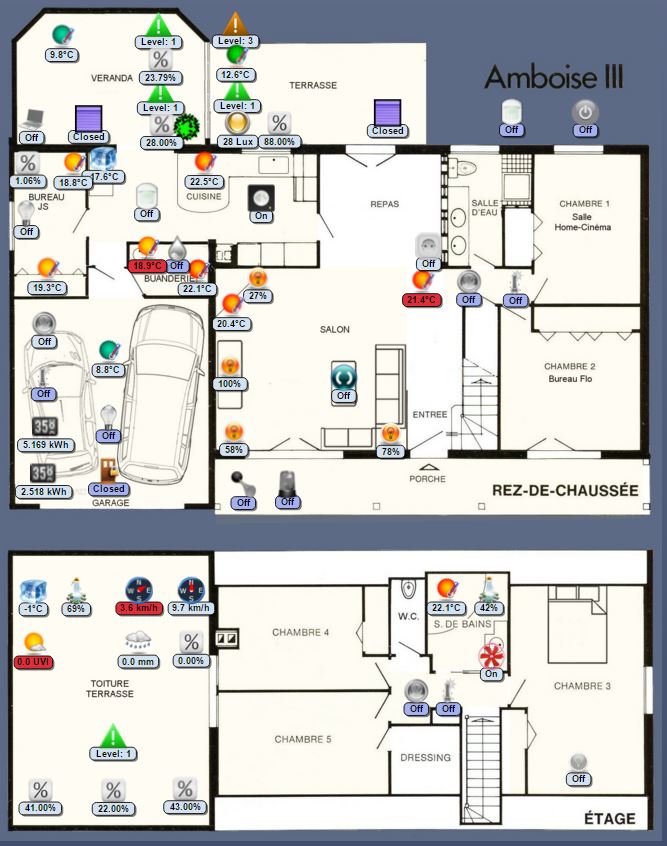

Janvier 2016 : j'apprends à jouer avec les plans/images :
il faudrait que je fasse cela pour les pièces importantes...

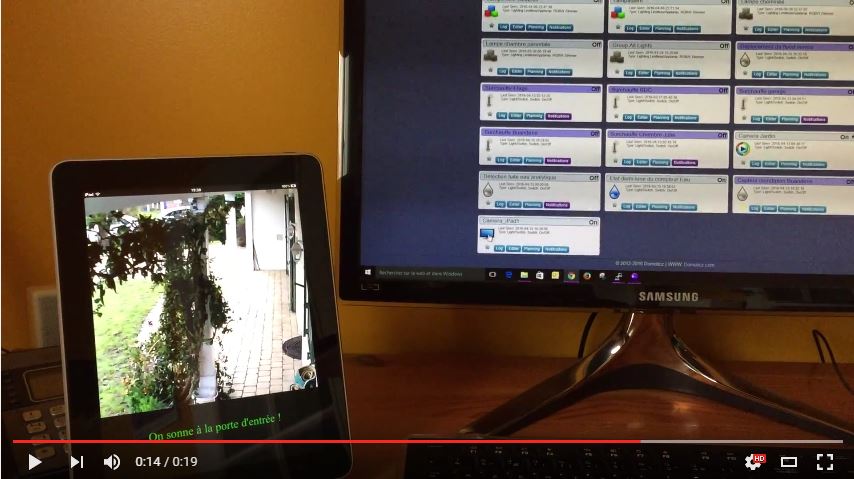

Recyclage d'un vieux iPad1 piloté depuis Domoticz pour les notifications :
exemple avec la video de la personne qui sonne à la porte d'entée (explications) :
Très pratique à l'usage !

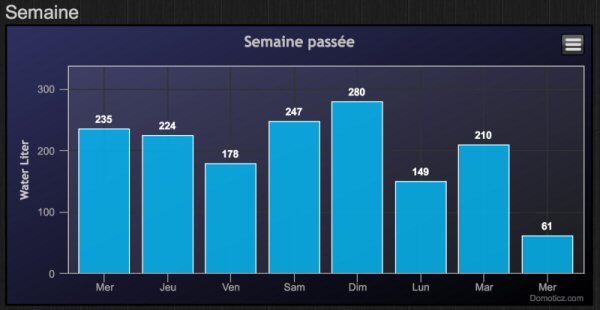

Puis, j'ai domotisé mon compteur d'eau (lecture optique + analyse de la conso pour la détection de fuite) :
ce qui me permet d'avoir des beaux histogrammes de consommation :

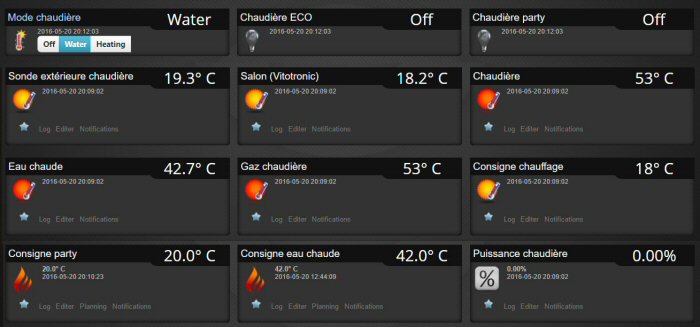

En mai 2016: j'ai réalisé une liaison entre ma chaudière Viessmann et Domoticz. Je peux la contrôler à distance et c'est aussi très pratique.
sujet => http://easydomoticz.com/forum/viewtopic.php?f=17&t=1955
J'ai pu mettre en place des notifications en cas d'anomalie dans les logs de la chaudière.
