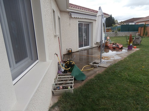

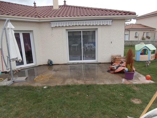

Une question : ta terrasse est en béton brut ou elle est recouverte de pavés, pierres ou autre ?
Pour cette contre pente, il y a sûrement une solution. Tu peux me prendre une photo des lieux ?

en ce qui concerne la terrasse l'expert judiciaire a préconisé quelques travaux comme disquer un bout de façade pour faire remonter un film d'étanchéité et tenter de corriger la pente avec une sorte de résine
le problème c'est que tous les artisans contactés ne sont pas convaincus de cette solution et donc ne veulent pas s'engager dans ces travaux pour ne pas engager leur responsabilité ce que je comprends totalement!!
La terrasse a des fondations elle a été faite sur vide sanitaire en même temps que la maison

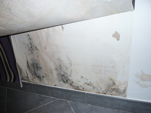

je te joins quelques photos des dégâts!!!
voici la terrasse
moisissures sous papier.jpg (69.24 Kio) Consulté 5618 fois
un des nombreux endroits d'infiltrations sur les murs du salon

En effet, je comprends mieux ton projet. Les infiltrations dans la véranda sont possibles mais ton Verandaliste sera présent pour les corriger : choisi un artisanat proche de chez toi.
À part l'assombrissement de ton salon, je ne vois pas de problème particulier.
